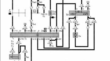

Sieh mal auf den angehängten Schaltplan, ich weis zwar nicht welches FH-Steuergerät du hast aber die Pins müssten soweit mir bekannt identisch sein. Schnapp dir mal ein Multimeter oder dergleichen.
Zwischen Pin 2 (Klemme 30) und Pin 14 (Klemme 31) müssten 12V anliegen, bei eingeschalteter Zündung müsste auch an Pin 1 (Klemme 15) 12V anliegen. -
