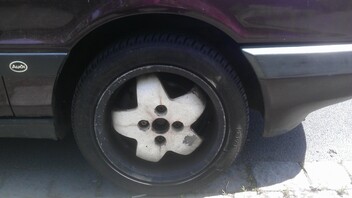

Bei den Felgen ist nirgends was drauf...weis nich Hersteller oder sonstwas
Wie krieg ich meine 195/50 R15 eingetragen ohne Felgen Papiere???
wo is die drauf? Vorne wurden die überlackiert...

Reden wir von einer originalen Audi Typ89 LImousinen-Alufelge oder von einer Aftermarket- oder gar Fremdhersteller-Felge? Ist ein Foto der Felge vorhanden?
Falls der Reifen auf einem originalen Typ89-LImousinen-Rad montiert ist, dürfte die Eintragung/Nachtragung kein größeres Problem sein
bei einem unbekannten Fremdhersteller-Rad wird es meist schwierig. -

Das große Problem ist vielmehr die unbekannte Alufelge, selbst wenn Du 205/50 R15 damit fährst, bekommst Du damit evtl. Probleme bei Kontrollen und HU-Terminen ... von Unfällen gar nicht erst zu sprechen - hier wäre die Haftung mit einer nicht eingetragenen Fremdhersteller-Felge wahrscheinlich mit Regressforderungen verbunden ...Ich würde mir einen Satz 15"-Felgen besorgen, bei der noch die ABE existiert oder zumindest nachvollziehbar ist
bzw. gleich eine originale Audi Typ 89-Limousine-Alufelgen besorgen (6x15 Aero oder 7x15 Speedline) - die beiden letzteren wären mit Deinem vermerkten 205/50 R15-Passus in den Papieren auch Eintragungsfrei. Bzw. jene mit 195/50 R15 ein minimaler bürokratischer Aufwand bei der Nachtragung ... -

Hi ich hab jetzt die FELGEN KBA Nr gefunden und zwar 41958 sind ETA BETA FELGEN
Hab jetzt sogar ne ABE gefunden...aber da sind nur Scirocco,GOLF,PAssat und haufen BMW aufgeführt...die mit meiner Reifengrösse 195/50 Rumfahren dürfen....wie is das nun da steht kein Audi dabei??? Was kostet dann das Eintragen etc?
