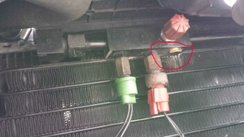

hat mit Sparsamkeit nichts zutun, ich hatte für den Einbau einfach keine Gelegenheit, der Trockner liegt schon seit 2 Monaten im Regal.gestern schon lief der Kompressor nicht mehr mit, also heute ab zum Kollegen, die Anlage ist unter 2barg, dann die Leckage mit UV-Licht gesucht, ich habe nur eine kleine Stelle gefunden (anbei das Bild, die Stelle ist rot eingekreist), schon etwas enttäuschend zumal der Kondensator neu ist (die Sensoren habe ich vom alten Kühler übernommen, deshalb auch so rostig). Die Stelle abgedichtet und die Anlage wieder befüllt und Klima kühlt wieder. Ich hoffe das bleibt auch so.
die lecksuche mit uv-licht ist fürn arsch. eine ordentliche lecksuche macht man elektronisch, mit einem lecksuchgerät. sind denn überhaupt neue dichtungen verwendet worden? auch für die druckschalter?
zum kondensator: wer sich so ein zubehör-billig-zeugs einbaut, muss sich nicht wundern, dass das nicht funktioniert.
