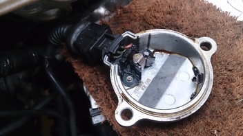

nachdem ich bei meinem ABC schon die vorderen Nockenwellendichtringe und Ventildeckeldichtungen getauscht habe hat sich jetzt das nächste Leck aufgetan:
An der linken Zylinderbank ist die Nockenwelle auf der Rückseite, hinterm Hallgeber undicht, so dass das auslaufende Öl natürlich direkt auf den Krümmer tropft und schöne Rauchzeichen verursacht.

ABC: Nockenwelle bei Hallgeber undicht
Den geberrad kannst du abschrauben, da verstellst du nix ( 078 905 234 D )
Und da sitzt ein Wellendichtring hinter, kein Dichtring!
