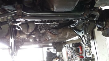

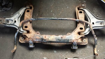

Ich habe ein NG2 Facelift Coupe, der Spender war ein B4 4-Zylinder. Diese beiden Träger sind 100% identisch.
Anbei die Bilder. Der rostige ist logischerweise der alte Träger.
Die Manschetten der Antriebswellen (Radseitig) wurden auch gleich mitgemacht, war keine leichte Geburt, da einige Schrauben stark vom Rost befallen waren, da musste der Flex öfter mal ran ![]()
Aggregateträger gewechselt
und was willst du uns jetzt genau damit sagen?!
(die aussage, dass die träger identisch sind, ist ein wenig heikel)
vom aussehen her sind die baugleich. an den getriebelager aber nicht. da sind nur 5 und 6 zylinder gleich. die 4ender passen da nur untereinander.
das wirst du auf dem ersten blick sicherlich nicht sehen, aber wenn man das in nen quattro verbaut und hat da den falschen, dann hängt das getriebe schief und der kardan ist versetzt.
Ist ein fronti coupe.
