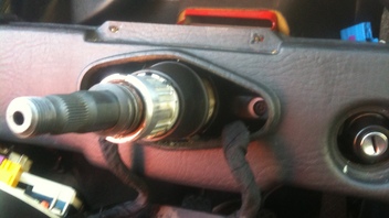

Mein Zündschloss ist defekt, Zapfen vom Schloss ist gebrochen, bis ich Zeit habe um die Reparatur durch zuführen, fahre ich so rum
		Zündschloss defekt, Übergangslösung

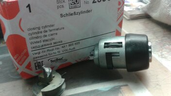

			Mittlerweile habe ich das Ersatzschloss eingebaut, nun muss ich 2 Schlüssel mit mir rum schleppen. Ich habe den gebrochenen Zapfen vom Schloss getrennt, ich werde mir einen gesunden Zapfen besorgen und wieder meinen alten Schloss verwenden. Schloss aus-einbau ist eigentlich ganz easy, keine 20 min.

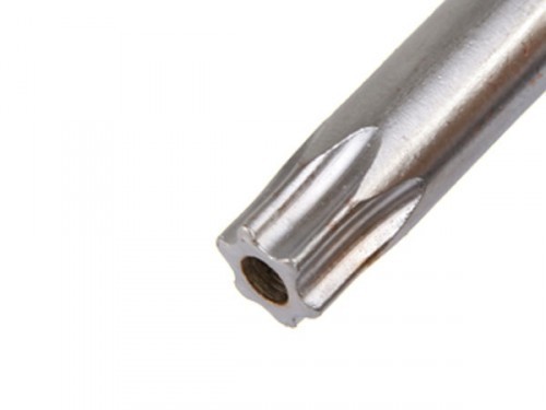

 -Zündschloss von der Lenkeinheit lösen (30er Torx mit Bohrung)

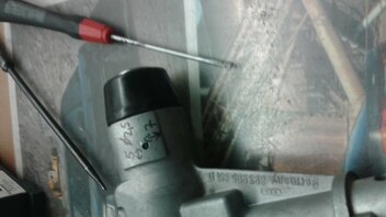

 -Jetzt kann der Zündschloss raus gezogen werden.Jetzt muss der eigentliche Schloss vom Schlosshalter gelöst werden, dafür müssen an den Stellen wie auf dem Bild zusehen gebohrt werden.

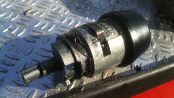

 Nun muss der gebrochene Zapfen vom Schloss gelöst und ersetzt werden. Dafür ist ein Spender Schloss nötig.
 Schloss und Zapfen sind mit einem Splint verbunden, der muss raus getrieben werden.Alles rückwärts wieder einbauen.
			puu 2 dicke löcher drine  hab mir nem zentrierer mittig gebohrt und dann mit nem nagel die feder gedrückt !! geht auch muss nicht umbedingt so groß sein und dazu noch 2 löcher!! hab mir nem zentrierer mittig gebohrt und dann mit nem nagel die feder gedrückt !! geht auch muss nicht umbedingt so groß sein und dazu noch 2 löcher!!

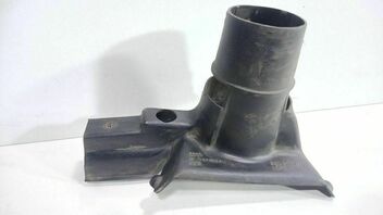

 Soweit ich mich noch erinnern kann, muss auch das Lenkrad ab, der Lenkstockschalter raus, dahinter ist eine Plastikverkleidung, welche auf der Lenksäule sitzt. Diese musst du rausziehn, dahinter befindet sich eine Torxschraube, welche in der Mitte einen kleinen Stift hat, sprich dein Torxeinsatz braucht in der Mitte ein Loch, sowas: Wenn die Schraube gelöst ist, kannst du das Zündschloss nach hinten rausziehen.

 Den Zapfen kann man tauschen und somit den alten Schlüssel behalten, wenn der Zapfen abgeschert ist.
 (Die Plastikverkleidung kann also doch drinbleiben ) )Mfg
