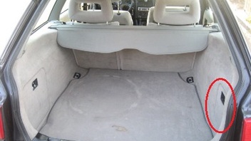

  • im kofferraum rechte seite hinterm tankstutzen ist die zv-pumpe.
    guck dir die mal an und sie mal ob du korrosion an den kontakten oä. erkennen kannst.

    Hab mal Die Pumpe ausgebaut aber rein optisch alles wunderbar !
    Das einzige was mir aufgefallen ist beim Aufschließen läuft die Pumpe ca. 30sec.
    beim zuschließen egal von wo springt die Pumpe nicht an ?( muss das so ??
    Hab sie erst mal abgeklemmt damit ich nicht immer alle Türen wieder schließen muss :D
