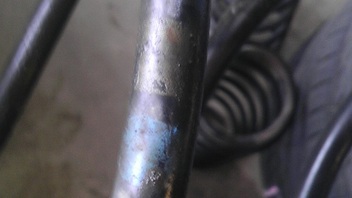

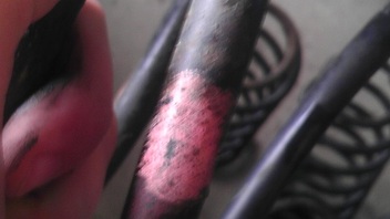

Sind farbige Punkte auf den federn die du rum liegen hast? Falls ja, welche?
Gute Frage muss ich morgen früh mal nachgucken
Vllt muss ich die mal sauber machen dafür, aber so habe ich keine gesehen.

Zu den Federn, habe sie eben mal gereinigt:
Auf den kürzern War ein Rosa punkt drauf, da nebenkönnte auch noch ein heller Punkt gewesen sein Gelb/silber sowas in der Richtung
auf den längern war ein blauer Punkt und ein heller Punkt Farbe auch irgendwie Richtng silber/gelbGrüße
