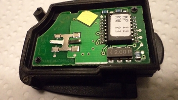

    ich hoffe, dass mir hier jemand weiterhelfen kann.
    Mein Schlüssel wurde letztens aus dem Fenster (4. Stock) geschmissen und nun ist auf der Platine ein Teil weggebrochen. Wollte das Teil ersetzen, aber die kleine schwarze Abdeckung mit der Bezeichnung ist weg und ich finde kein Bild o. ä. im Internet.
    Nun meine Frage: Kann mir jemand sagen, was auf dem im Bild markierten kleinen schwarzen Kasten fur eine Bezeichnung steht?

    hast Du eine originale Funkfernbedienung oder ist es eine nachgerüstete?
    Denn ich hätte Dir ja gern geholfen.
    Aber die Platine aus dem Funkschlüssel meines 2000er Cabs sieht n bisschen anders aus.
    Zudem kommt, daß ich die Plastiknasen hätte beschädigen müssen, um die Rückseite der Platine anschauen zu können.
    Aber was bringt es Dir, wenn Du weißt, was auf dem Gehäuse steht?
    Willst Du dann dieses Teil kaufen und einlöten?
    Vielleicht bekommst Du einen kompletten Funkcontainer günstig bei ebay.

  • Ja, das ist eine originale FFB.
    Schade, du hast denn wohl schon den neueren Schlüssel.
    Genau, ich hab einen Elektroniker bei mir auf der Arbeit gefragt, der sagte, dass es wohl ein Quartz ist und wenn ich rausfinde was auf dem Deckel steht lötet er mir da fix ein neues ein.
    Danke für's nachgucken :)
