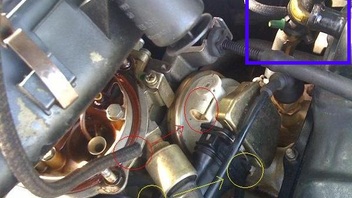

  • Der Unterdruckschlauch wurde anscheinend vom dem "GELB-SCHWARZEN TEIL" abgebrochen, welches in der Unterdruckleitung vom Bremskraftverstärker sitzt.
    Das Loch wurde dann zugeklebt, anscheinend wollte der Vorbesitzer den KLR inaktiv setzen.
    Ich würde nun jedoch gerne den KLR wieder aktivieren, weiß aber nicht wie das Teil heißt, ich habe einmal ein passendes Bild aus dem Forum geholt und einen blauen Rahme rumgezogen, weiß jemand wie das heißt, dann tausche ich es aus.
    EDIT: Ok ist wohl ein Rückschlagventil, aber leider inde ich es nicht neu mit 2 seitlichen Anschlüssen, leigt an beiden Unterdruck an?
