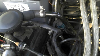

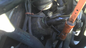

  • So ich melde mich jetzt nochmal zu Wort bezüglich der Kurbelgehäuseentlüftung.
    Ich habe diese "Box" bei mir nicht entfernt sondern nur um die Rohre und das Druckregelventil gekümmert. Zusätzlich halt noch die Drosselklappe, den Luftschlauch und den Luftmengenmesser.
    Anbei noch ein paar bilder der Teile.
    Ja du musst einfach diese grüne Klemme entfernen. Da sitzt unten am Rohr auch eine kleine Gummidichtung. Diese kann runterfallen (mir passiert), daher würde ich das Rohr ganz vorsichtig abziehen.
    Musste alles ewig lange in Motorreiniger einweichen und mit heißem Wasser und ner Flaschenbürste reinigen. Das war bei mir wie gesagt komplett zugesetzt....

    5. Benzindruckregler - kann der defekt sein und ein Teillastruckeln und Mehrverbrauch verursachen?
    6. Kann eine defekte Zylinderkopfdichtung Teillastruckeln und Mehrverbrauch verursachen?
    7. Gibt es noch weitere Unterdruckschläuche, die von oben schlecht bzw. generell schlecht sehe oder die man schnell übersieht??
    8. Oder generell noch irgendein typischen Leck am Unterdrucksystem?
    Was empfiehlt ihr mir nun zu tun?
    Ich danke für jeden Tipp und Hinweis!!
    Unbedingt jede Idee schreiben bitte ... mir nützt momentan jeder Gedanke!
    Danke danke danke! :hmm:
  • 1. Nein, das Ding ist entweder auf = Verbindung zum Aktivkohlebehälter oder zu = keine Verbindung. Im laufenden Betrieb taktet das mit ner Frequenz um die 2-8Hz.
    2. Da er unter dem Kotflügel sitzt, denke ich eher nicht. Die Leitungen zum Regenerationsventil (Magnetventil) kanst aber dennoch prüfen, auch dort kann Falschluftleckage auftreten.
    3. Nein, das Magnetventil regeneriert nur durch durchschalten zum Ansaugtrakt den Aktivkohlebehälter, der Kraftstoffdämpfe bindet. Das Ding steht nicht unter druck.
    4. Nicht wirklich. Bei Ausfall des Hallgebers bleibt die Fuhre stehen. Ohne Hallgeber kein Motorlauf
    5. Nein. bei defekten Druckregler wirst höchstens Dampfblasenbildung und damit Startschwierigkeiten bei warmem Motor haben, Da er im Rücklauf sitzt und den Vordruck an den Einspritzventilen regelt. Wenn der offen ist -zu kann er nicht defekt sein- läuft die Brühe halt direkt wieder in den Rücklauf. Das merkst aber.
    6. Nein
    7. Teils, teils... wenn du nur von oben draufschielst, wirst du kein einziges Falschluftleck erkennen.
    8. Vermute ich auch. Aber nur mit gucken und mal ein halbbrennbares Aerosol irgendwohin sprühen bringt keine Lösung. Zerreiß die Ansauganlage und nimm jeden Luftführenden Schlauch genau unter die Lupe, egal ob am AKF, BKV, LLRV, oder KWGHE. Alles was kein Öl oder Wasser führt, führt Luft und mündet Zwangsweise im Ansaugbereich.
    greetz
