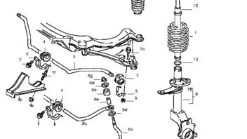

  • Alex
    schau nochmal bitte nach den muttern vom spurstangenkopf. die muttern vom einstellgeweinde diese lösen sich manchmal. ansonsten würde ich auf die riesige mutter des stoßdämpfers tippen am federbein.
    auf dem bild teil nr. 11
