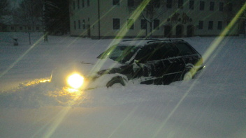

Wir hatten halt viel Spaß auf normalen Straßen und wo wir wirklich längere zeit waren hat natürlich keiner fotos gemacht -.- nur ein Video wo man halt nix sieht xD
Das nennt ihr "Schnee"?

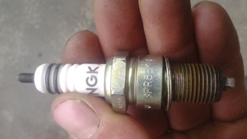

Sieht dann so aus. Auch nix anderes als vom Zubehör.
Diese Kerzen sind übrigens 24 Jahre alt und machen immer noch ihre Arbeit ![]()
