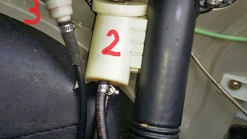

Hallo Jungs !
Be und Endlüftung vom Tank gehen über den Aktivkohlefilte dieser sitzt im rechten Radkasten und wird von dem Ventil gesteuert das an der
Lufthutze sitzt und ewig tick…tick… tick macht .Beim 5 Zylinder jedenfalls !
Prüfen: Tankdeckel auf, Schlauch vom Ventil der Richtung Tank geht abziehen und reinpusten… sollte was durchgehen.
Achtung nicht saugen könnte sch….e Schmecken !

Ich kann dazu nur beisteuern, dass beim ABT und beim ABK, wenn man vor dem Auto steht ganz links im Motorraum diese Tankentlüftung in den Ansaugbereich mündet. Da kommt ein dünner Gummischlauch "aus dem Blech" und beim ABK geht der in sie Ansaugbrücke und beim ABT muss die irgendwo unter den Luftfilter ("Pilz") gehen.
Vielleicht ist es de rSchlauch, in jenen man reinpusten soll ...Der war bei mir mal gerissen und hatte quasi Falschluft-ruckeln verursacht. Bei mir war, was das Ruckeln angeht, so fast jeden Problem schonmal vorhanden
Vielleicht hilft das weiter.
Zum Prüfen einfach Entlüftungsschlauch vom Tank abziehen und rein pusten.
Bezieht sich auf den Typ89, beim B4 gestaltet es sich etwas schwieriger, da der Tank unterm Auto "hängt". Der Entlüftungsschlauch/-leitung verläuft vom Tank aus paralell zur Vor- und Rücklaufleitung bis zum Aktivkohlefilter und von da aus über das Taktventil auf die Ansaugbrücke bzw. auf die Zentraleinspritzung. Wie es bei den 5- und 6-Zylindern aussieht, weiss ich nicht. Wird sich da aber vermutlich ähnlich verhalten.
