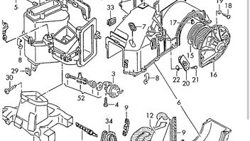

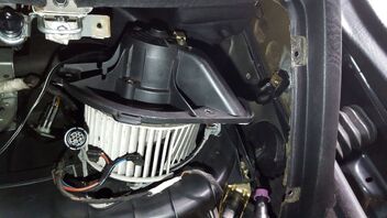

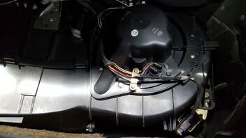

  • Guten Tag miteinander, ich habe folgende Frage bzw. Problem. Mein Gebläsemotor für den Innenraum funktioniert schon ab Kauf auf keiner Stufe, daher habe ich ein wenig gemessen und bis zum Gebläse hin und wieder zurück ist alles in Ordnung. Bei direktem bestromen des Motors tut sich allerdings nichts. Diesen wollte ich deshalb ausbauen. Dabei hat sich folgendes Problem ergeben: Da mein Fahrzeug eine Klima hat ist der Lüfter seitlich mit Schrauben im Heizkasten befestigt. Soweit so einfach. Als ich das Gebläse dann locker geschraubt hatte wollte ich es dann aus dem Heizkasten einfach entnehmen wie hier öfter beschrieben. Das ging allerdings nicht so leicht da der Luftkanal(Nummer 15 auf dem Bild), welcher die Luft zum Beifahrer rechts außen leitet, im Weg war. Am Ende habe ich das Gebläse nur mit etwas Gewalt und leichtem biegen raus bzw. dran vorbeibekommen. Sonst war es, egal wie ich das Ding gedreht und gewendet habe, nicht ohne etwas Kraftaufwand herauszubekommen. Hab ich da einfach etwas übersehen? Soweit ich sehen konnte bekomme ich den Luftkanal da auch nicht weg ohne das Armaturenbrett rauszunehmen. In der Suche habe ich leider keinen mit dem gleichen Problem finden können und hoffe jemand kann mir weiterhelfen.

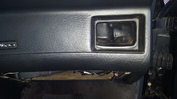

  • Erstmal danke für die Antworten. Handschuhfach und Fußraumabdeckung mussten ausgebaut werden und habe ich auch ausgebaut. Ich hab in der Zwischenzeit noch ein wenig gestöbert und bin in meinen Unterlagen noch fündig geworden. Für alle die dasselbe Problem haben, Audi beschreibt den Ausbau wie folgt:
    Fußraumabdeckung und Handschuhfach ausbauen. Luftkanal hinterm Armaturenbrett lösen durch entriegeln der Haltefeder. (Luftausströmer, das Gitter rechts, herausnehmen. Mmn nicht notwendig. Ist nur zum besseren erreichen der Befestigungsschrauben des Lüfters an die man aber auch so rankommt.)

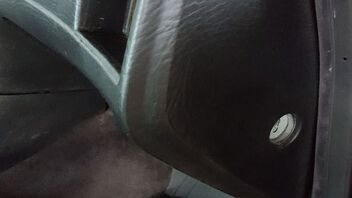

    Abdeckkappen rechts am Armaturenbrett abhebeln und die beiden Befestigungsschrauben fürs Armaturenbrett rausschrauben. Dann das Armaturenbrett an der gelösten Seite ein Stück nach hinten ziehen bis man den Luftkanal nach unten drücken kann. Quasi das man den Luftkanal dann da, wo sonst die Oberseite des Handschuhfaches ist, einhängt. Anschließend Stecker entfernen und Schrauben vom Gebläse lösen und ausbauen. Ggf. Gebläse von der Ankerplatte lösen indem die Gumminasen nach innen gedrückt werden und die Steckerhalterung durch drehen lösen. Einbau umgekehrt unter zuhilfenahme von Silikonspray für die Gumminasen. (Ggf. zweite Person bei Einbau durch Ansaugschacht gegenhalten.)
