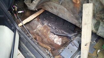

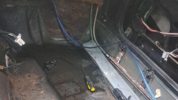

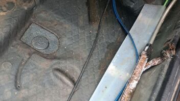

  • Servus, bin grade dabei das coupe meiner Freundin wieder flott zu machen. Allerdings ist das leidige Thema mit dem Wasser vorhanden. Schon länger. Bevor das Thema nicht behoben ist brauche ich das Auto nicht zusammenbauen. Letzte Woche mal mit dem gartenschlauch abgespritzt. Stelle wurde gefunden. Allerdings weiß ich nicht woher. Schiebedachabläufe sind frei und dicht. Die nieten der Frontscheibeleiste sehen original aus und in jedem Loch ist eine drin. In meiner Not habe ich chatgpt gefragt. Dieser meinte zu hoher Wahrscheinlichkeit ist der Scheibenkleber der Frontscheibe spröde geworden. Und dieser ist der Übeltäter. Jemand einen Lösungsvorschlag?
    Das Wasser läuft irgendwie an der a Säule hinter die dichtung. Hier ein Video:

  • Die Türverkleidung ist demontiert, da das ganze Auto momentan innen zerlegt ist. Das Wasser kommt aber wie man sieht noch über der Türverkleidung rein. An der a Säule läuft das Wasser irgendwie hinter die Türdichtung und kommt an der Stelle rein
  • Es läuft auf beiden Seiten an der gleichen Stelle rein
