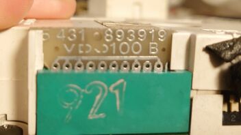

    In meinem Bordcomputer ist der Codierstecker "C" für 5 Zylinder Quattro verbaut, da er ja aus einem Audi 90 Quattro stammt.
    Weiß jemand, was mit dem Codierstecker motorabhängig verändert wird? Verbrauchswerte? Evtl. Tankvolumen (Fronti/Quattro)? Und welcher war für den AAD vorgesehen?
    Ich habe testweise mal einen Codierstecker "B" verwendet, der aus einem 6A Fronti stammt. Die Verbrauchswerte sind unverändert. Interessant wäre, was sich für Verbrauchswerte mit dem Codierstecker 893 919 100 (A) (4 Zyl.) einstellen. Falls den jemand verbaut hat - ein Foto wäre sehr hilfreich für mich, dann könnte ich testweise die entsprechenden Kontakte am Bordcomputer brücken. Im Internet findet man leider gar nichts dazu.

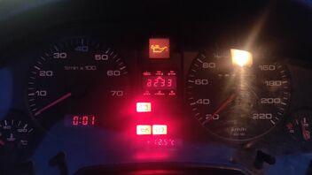

  • Neue Erkenntnisse: Über die Anzeige des Tankinhalts konnte ich herausfinden, dass bei Wechsel des Codiersteckers der Bordcomputer tatsächlich mit einem anderen Tankvolumen rechnet! Die Differenz liegt bei vollem Tank bei 2 Litern.
    Zudem scheint auch die Restreichweite bei gleicher Strecke & Fahrstil anders zu sinken, d. h. die Widerstandswerte des Tankschwimmers steigen bei Frontantrieb und Quattro möglicherweise nicht genau gleich an. Interessant, dass das für eine möglichst genaue Reichweitenbestimmung offenbar berücksichtigt wurde.

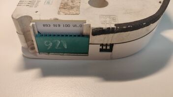

    Leider konnte ich durch Probieren nicht die Belegung des Codierungsteckers für 4 Zylinder herausfinden. Hat jemand ab Werk einen Bordcomputer in seinem 1.8E DZ, 2.0E AAD oder 1.8S PM (1991) gehabt und kann ein Foto vom Codierstecker machen? Ich kämpfe immer noch mit leicht zu hohen Verbrauchswerten.

    Die Codierung wird korrekt als 233 erkannt.
    In meinem 2.0E AAD zeigte der Bordcomputer ohne Korrektur ca. 16% zu viel an, ich habe ihn jetzt also um 15% nach unten korrigiert.

  • Der Codierstecker sagt dem BC welcher Motor verbaut ist wodurch der Verbrauch unterschiedlich berechnet wird. Mit den DIP schalter kann man den Verbrauch dann noch Justieren.
    Je nach Motorisierung (und land) benötigt man somit einen anderen Stecker (Siehe Liste im 1. Beitrag).

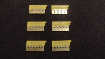

  • Servus zusammen,
    da Nachfrage nach Steckern die nicht für den AAD sind bestand hab ich nochmal an den Rechner gesetzt und PCBs designt, ich kann jetzt alle Stecker die beim Audi 80 verbaut waren (nicht nur die auf dem folgenden Bild) anbieten:
    Falls jemand Interesse an einem Replika-Stecker hat einfach bei mir melden.
    Ich würde behaupten 5€ pro Stecker + 95ct Briefporto sind für beide Seiten fair.
