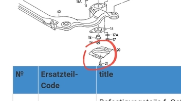

Was mich aber grad stutzig macht, er hat den Achsträger bzw den motorträger vorne beanstandet weil da meines Erachtens ein Deckel wegstht und durchgerostet ist, hier n bild von nem gebrauchtteil, bei der Markierung ist der Deckel, bzw sollte
Kann mir jemand sagen ob da was hingehört oder eigentlich nicht? Hatte eigentlich vor den im Frühjahr zum entrosten und zu versiegeln, ansich sieht meiner nicht so wild aus

Da kommt der Hitzeschutz für das Getriebelager dran.
Schau mal bei 7 Zap nach. -

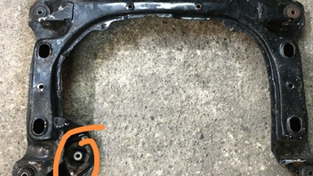

Ne, man sieht passgenau wie eine Abdeckung auf dem vertieften Stück wo meine Markierung ist, da ist auf der einen Seite eine 6kant schraube und auf der anderen ist es Lose,
Ich kann morgen mal ein Foto machen. Für mich sieht es definitiv wie eine Abdeckung oder dergleichen aus, der Chef der werkstatt(ford) meinte auch wie der Prüfer das es verschweißt war und man da halt ne schraube gesetzt hat und mit unterbodenschutz dann "übermalt" hat

Schau jetzt endlich mal im 7 Zap nach, da findest du auch gleich die Teilenummer, um ein Neues zu beschaffen.

I'm 7 zap hab ich schon gesucht hab aber nichts gefunden
Wenn ich von Getriebelagerung schreibe, solltest du auch unter Getriebe suchen. Haha.

Was meint ihr, hitzeschutzblech tüv relevant, ich finde das Teil nirgendwo und denke das es bei einem Schlachter auch schwierig wird zu finden, in einem brauchbaren zustand
Prinzipiell neigen aber die Aggregateträger tatsächlich zur Durchrostung. Nicht an der oben genannten Stelle, sondern an den Vertiefungen längs zwischen den Anschraubpunkten. So ganz unrecht kann der TÜV nicht gehabt haben. Wenn er aber ein abstehenden Hitzeschutz als Durchrostung erkannt hat, sollte er sich schämen.

Solange wir nicht das sehen, was der Prüfer gesehen hat und nicht wissen, was er in den Prüfbericht geschrieben hat, ist es doch müßig, darüber zu spekulieren. Das Netzbild, was da am Anfang eingestellt wurde, bringt da rein gar nichts! Und die Beschreibungen des TE dazu sind seine subjektive Wahrnehmung. Ich jedenfalls kann nur zu dem etwas sagen/schreiben, was ich selbst gesehen habe.
Insofern sollte man sich auch mit Kritik am Prüfer erst mal zurückhalten.Es geht wohl um die Befestigung des Hitzeschutzblechs. dass mit zwei (oder drei?) Blechschrauben am Aggregateträger befestigt ist. In meinem Bild von einem 6-Zylinder.
Inwieweit der Träger selbst geschädigt ist, weiß im Moment nur der Prüfer.
Also das Hitzeschutzblech ist schon wichtig, denn die heißen Abgasrohre laufen da in der Nähe des Gummilagers.
Nene es wurde definitiv das hitzeschutzblech als Achsträger angesehen, ich hab ja noch angesprochen das das Teil für mich aussieht wie n Deckel oder dergleichen, an hitzeschutzblech hätte ich nicht direkt gedacht, macht aber auch Sinn dort und werde ich auch verbauen sofern ich was bekomme
Der Träger selber hat schon oberflächenrost aber ist noch gut weg von einer durchrostung, soviel man im eingebautem Zustand sehen kann, ich Bau den so oder so die Tage aus und werde schauen ob da irgendetwas durch ist, was ich aber stark bezweifeln mag, ich werde den dann entrosten, lackieren und natürlich, wär auch dumm wenn nicht, die Lager tauschen
