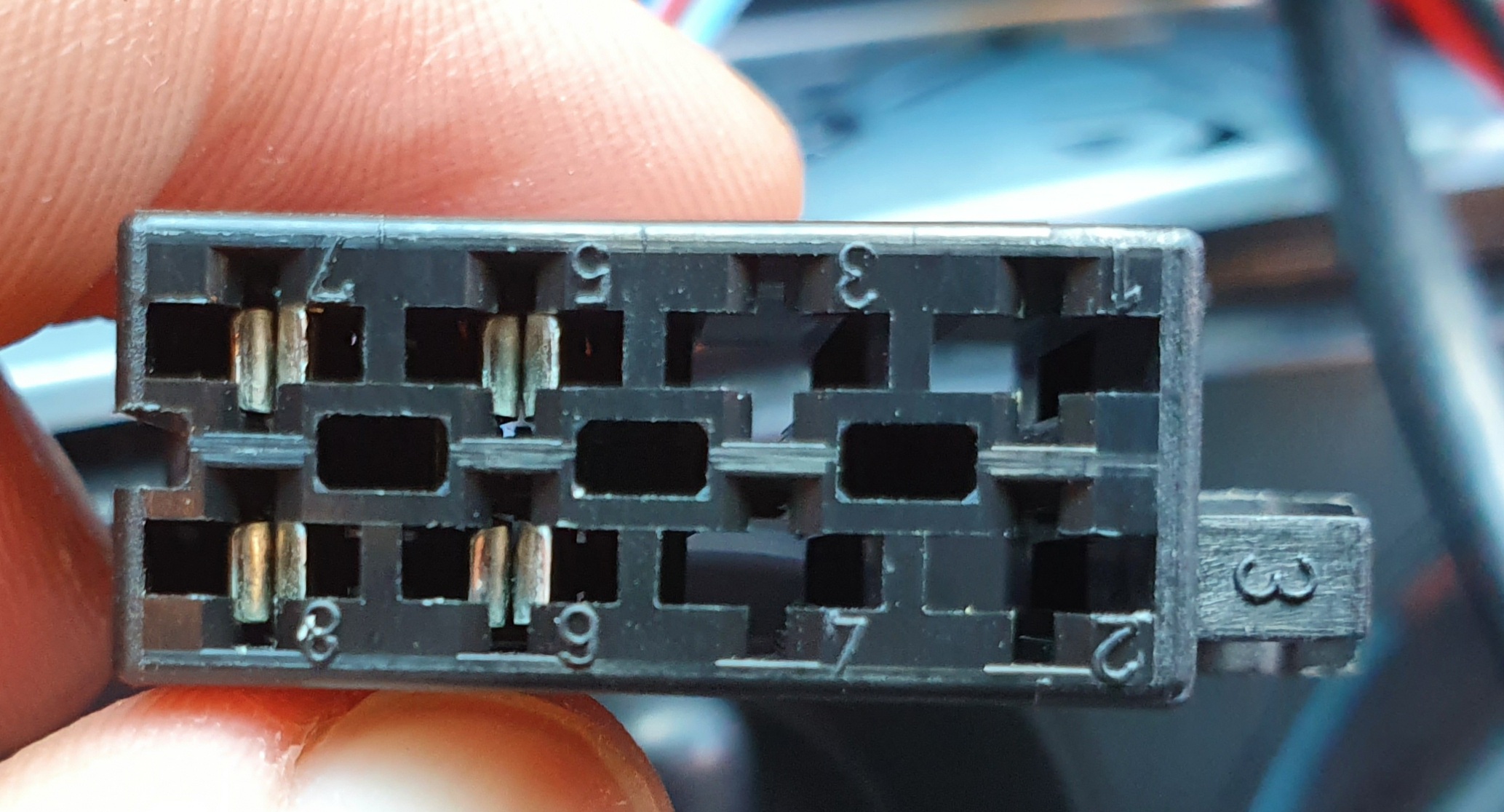

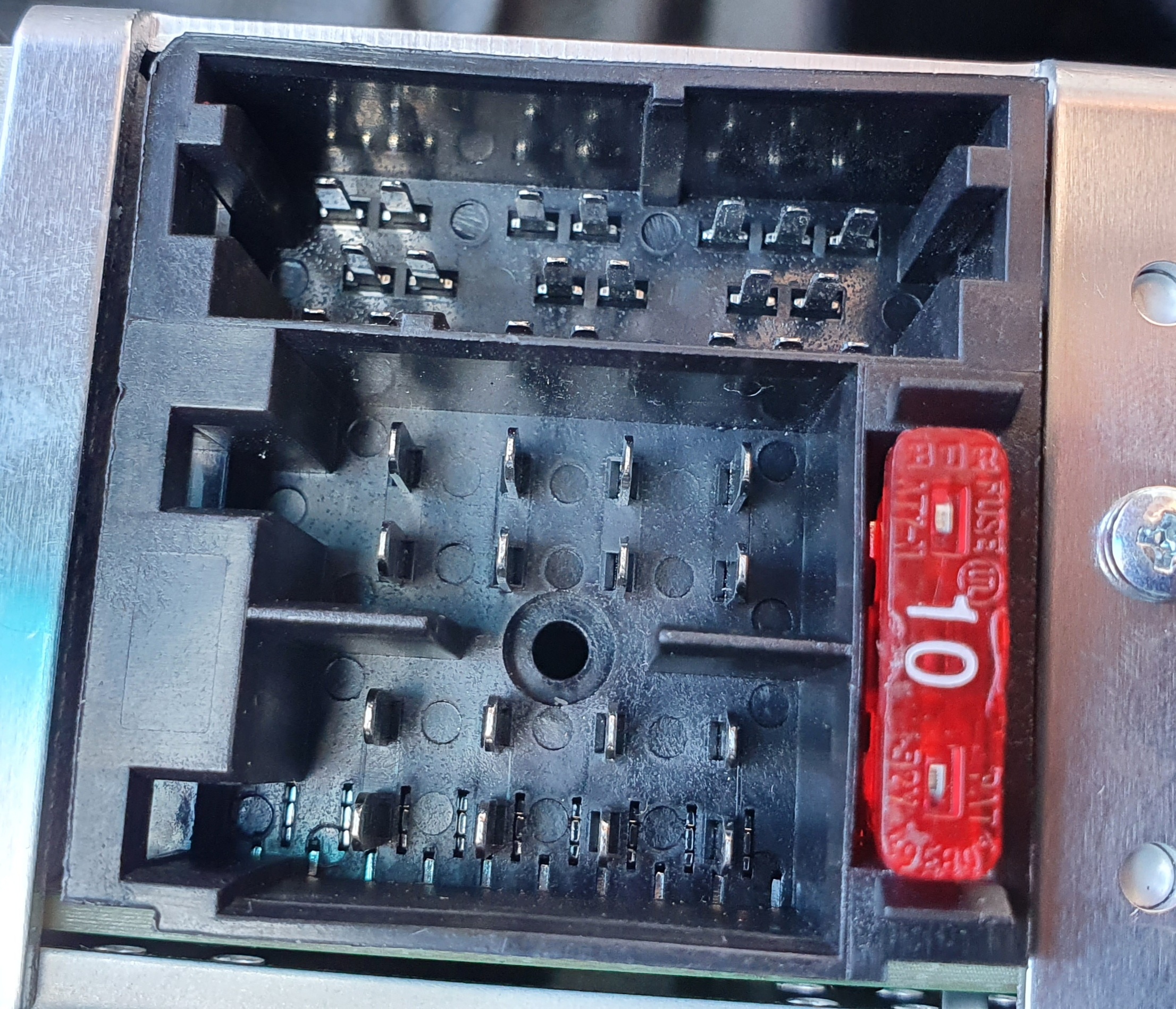

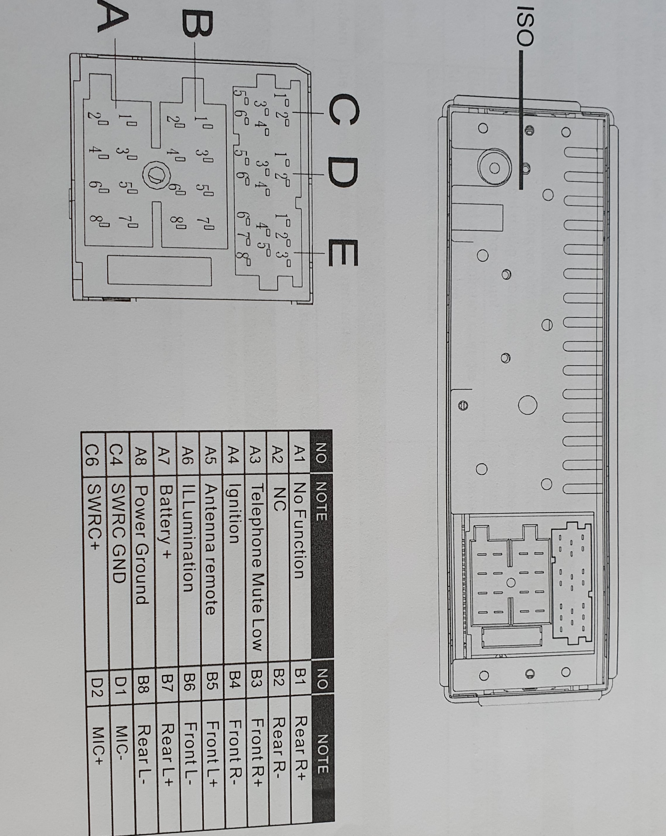

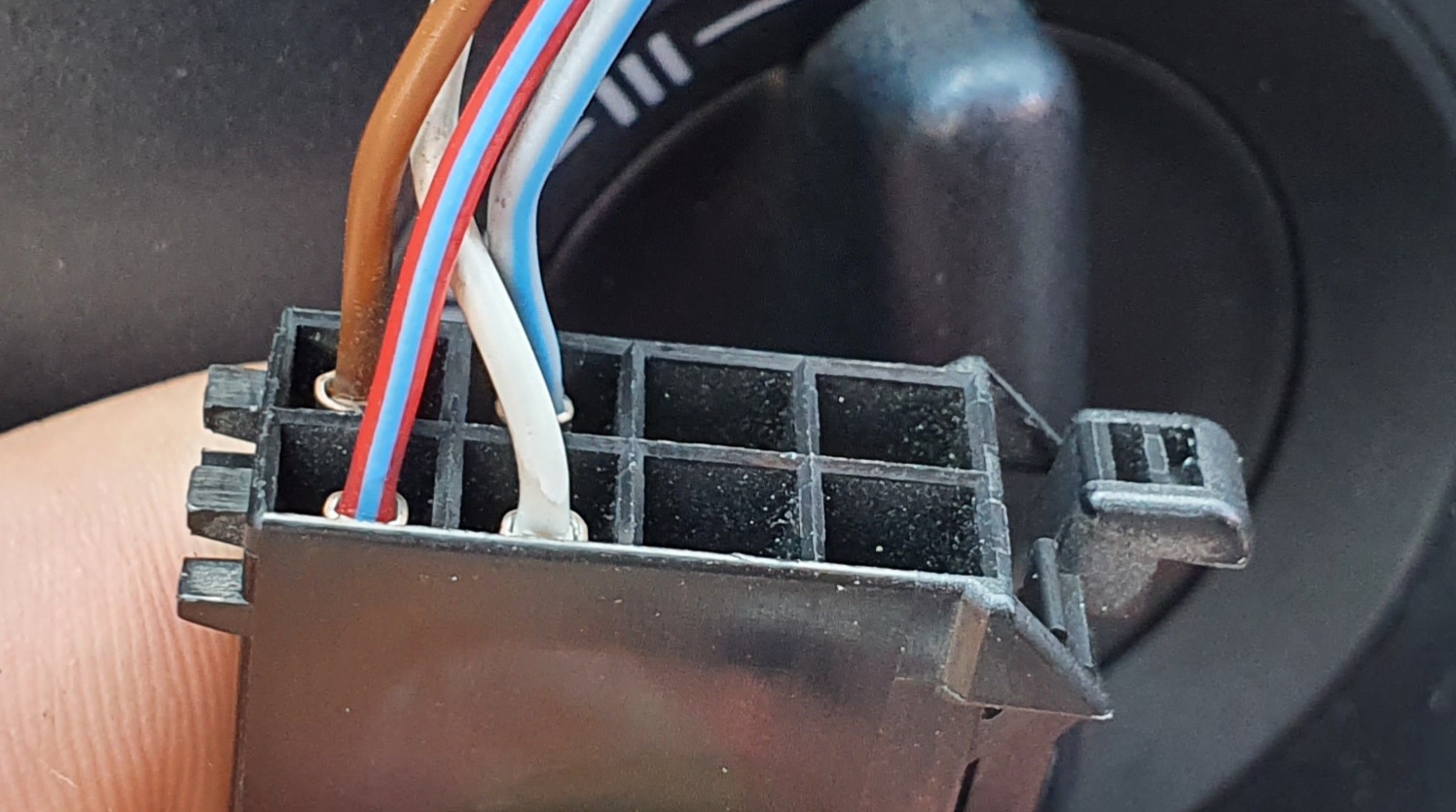

Ich hab mir ein Continental TRD7412UB-OR zugelegt und auch eigentlich korrekt angeschlossen und es hat alles funktioniert.. 3 Stunden später steige ich ein fahr los, will das Radio einschalten und nichts passiert - Radio geht nicht an.
Am nächsten Tag habe ich das Radio ausgebaut um zu schauen, ob der Stecker rausgerutscht ist, stecke das Radio ab und wieder an und es funktioniert wieder. Bin dann eine kleine Runde inner- und außerorts gefahren ohne, dass das Radio ausgeht.
Am Morgen drauf fahr ich zur Arbeit los und das Radio funktioniert einwandfrei. Auch nach der Arbeit ging das Radio wieder an und lief nur plötzlich während der Fahrt geht es wieder aus und lässt sich auch nicht mehr einschalten.
Bevor ich das Radio jetzt alle zwei Tage ausbaue und neu anschließe hab ich mir gedacht ich frag einfach mal in die Runde. ![]()
