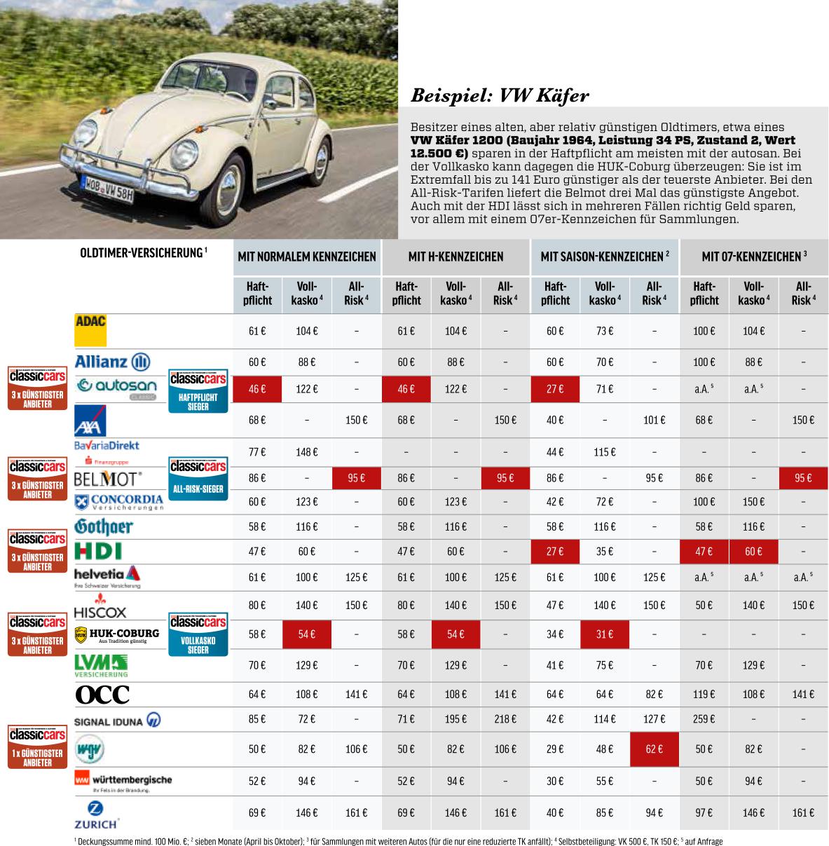

  • Warum wird immer nur die Steuer erwähnt?
    Ich zahle mit meinem 2.0E ca. 56€ mehr Steuern pro Jahr, zahle aber dank Oldtimer-Tarif nur lächerliche 100€ Versicherung pro Jahr.
    Also nur durch die Versicherung mal eben ~500€ jährlich gespart, da interessieren dann auch die Gebühren für Ummeldung, Schilder etc. nicht mehr.
    Es gibt natürlich eine Begrenzung von 5.000km jährlich, aber die erreiche ich persönlich sowieso nie und man braucht ein zweites Alltagsfahrzeug (was denke ich mal auf viele hier zutrifft).

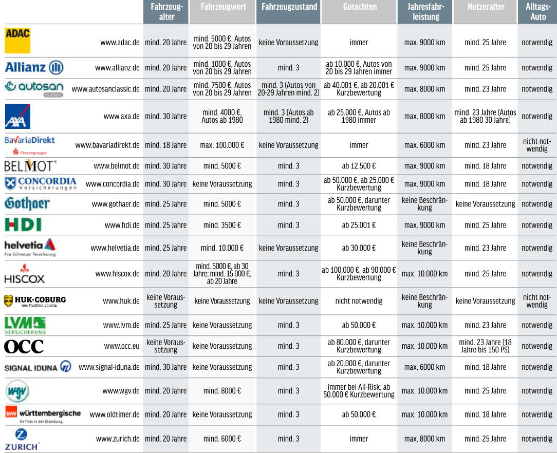

  • zahle aber dank Oldtimer-Tarif nur lächerliche 100€ Versicherung pro Jahr.
    Was? Nur Haftpflicht? Teilkasko? Vollkasko? Welche Regionalklasse? Welche SF-Klasse?
    Und für eine "Oldtimer-Versicherung" braucht man nicht zwingend eine H-Zulassung! Und billiger wird es damit auch nicht immer, manchmal sogar teurer.
    Habe das vor Jahren schon mal verglichen. Der vorstehende Vergleich ist nicht mehr ganz aktuell, aber dürfte heute nicht viel anders sein.
    Aktuell zahle ich in der "normalen" Versicherung für den 2,8er Avant 131,08 EUR/a Haftpflicht und 123,83 EUR Vollkasko mit 300 EUR SB und TK ohne SB.
    2025 waren es in der Haftpflicht sogar nur 113,02 EUR. Die Versicherung haben erneut wieder kräftig zugelegt bei den Prämien.
    Wird schwierig, da 500 EUR/a einzusparen. Und den ganzen "Zirkus" an Auflagen wie Gutachten u.ä. spare ich mir auch.
    Das muss aber Jeder für sich bewerten. Nur solche "Pauschalaussagen" sagen tatsächlich nichts und sind nicht allgemeingültig.

    Wie oben bereits ersichtlich (und noch mal aktuell recherchiert) verlangt keine (mir bekannte) Versicherung für eine Oldtimer-Versicherung ein H-Zulassung. Teilweise müssen nicht mal die 30 Jahre für eine H-Zulassung erfüllt sein. Ob mit oder ohne H-Kennzeichen, die Prämien sind identisch.
    Und solange Du keinen Diesel fährst, bekommst Du automatisch eine grüne "Umweltplakette", hast also "freie Fahrt" in allen Umweltzonen.
    Alles also keine Argumente "pro H-Zulassung".
    Interessant wird die H-Zulassung m.M.n. nach erst, wenn es ein Diesel ist, das Fahrzeug nicht bereits auf EURO2 geschlüsselt oder sich nicht auf EURO2 umschlüsseln lässt.
    Ob sich eine Oldtimerversicherung rechnet oder nicht, ist ein ganz anderes Thema. Muss jeder für sich individuell entscheiden.
    Für mich ist es nichts, da alle Versicherungen, die ich mir angesehen habe, u.a. als Bedingung haben, dass das Fahrzeug in einer abgeschlossenen Einzelgarage stehen muss. Meine Fahrzeuge stehen entweder in einer Halle, zu der auch andere Zugang haben und während der Sommersaison auch schon mal auf meinem Grundstück, aber nicht in einer "abschließbaren Einzelgarage". Und dann noch das Thema der "Fahrzeugbewertung". Ist oft bei vielen Versicherungen nicht zwingend, aber
