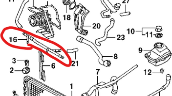

    -Hat jemand das Rohr schon gewechselt und kann mir sagen, ob der Motorhalter wirklich komplett raus muss und wenn ja wie habt ihr das gelöst ?
    -Gibt es irgendwo eine Explosionszeichnung / Skizze mit den Teilnummern der umliegenden Schläuche und O-Ringe?

    Der Ausbau dieses Rohres bedingt, dass der Aggregateträger vorne (und NUR vorne!) abgesenkt wird, d.h. diese Schrauben rausdrehen, dabei idealerweise den Träger mit einem Getriebeheber ("Faulenzer") abfangen und langsam ablassen.
    (!) Die Schrauben für den Aggregateträger müssen erneuert werden - fragen Sie Ihren Audi-Dealer danach. (!)
    Das Prozedere ist tatsächlich im Kapitel Motor-Schmierung>Ölwannenoberteil abbauen beschrieben.
    Teilenummern:
    - Wasserschlauch rechts mit Abzweig an dieses Rohr: 8A0121055
    - Wasserschlauch kurz Rohr>Ölkühler: 078121096H
    - Wasserschlauch links ebbes länger an Rohr zu Ausgleichsbehälter: 8A0121109H
    - das Rohr selbst: 078121081J
    Solltest Du ein anderes Modelljahr haben als oben angegeben, nenne uns das bitte, da gibts tlw. andere Nummern, weil sich da Änderungen ergaben!
